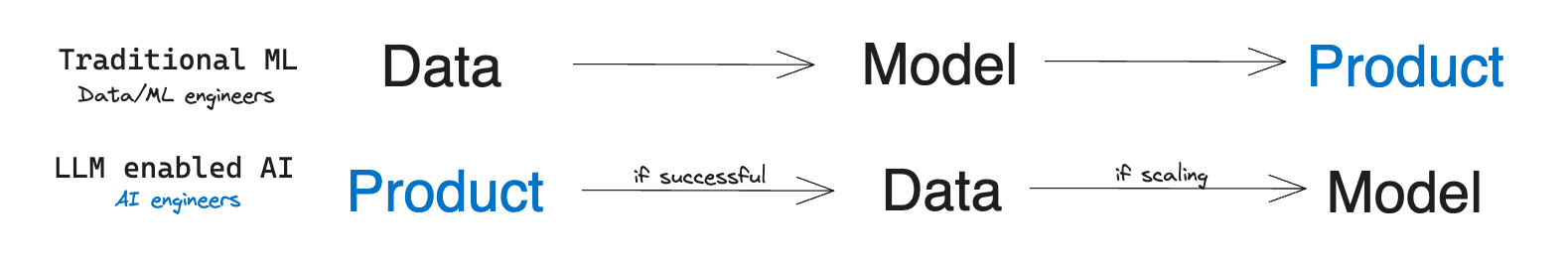

圖片來源:AI工程師的崛起,作者:S.Wang
圖片描述
上方是「傳統機器學習 (Traditional ML)」的流程,由資料/機器學習工程師負責:資料 (Data) 經過處理後,建立模型 (Model),最終形成產品 (Product)。
下方是「大型語言模型 (LLM) 驅動的人工智慧 (LLM enabled AI)」的流程,由人工智慧工程師負責:從產品 (Product) 開始,如果成功 (if successful),則產生資料 (Data),如果需要擴展 (if scaling),再建立模型 (Model)。
圖片描述結束

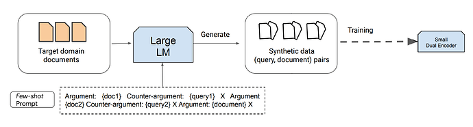

整個管道概述:
圖片來源:Dai et ai.(2022)
圖片解釋開始:
  1. Target domain documents(目標領域文件)
  • 它是使用者手邊已有的知識文本。例如法律條文、產品說明書、技術手冊等,這些將作為 LLM 的生成依據。
  1. Few-shot Prompt(少量範例提示)
  • 用戶會準備幾個範例,格式如下:
Argument: {doc}
Counter-argument: {query}
  • 這種格式提供上下文,讓 LLM 理解如何根據一段文件(Argument)生成對應的「查詢句」,也可以用來誘導 LLM 自動生成更多查詢-文件配對。
  1. Large LM(大型語言模型):
  • 利用 GPT-4、Claude、PaLM、… 等大型模型,根據提示 + 文件,批次生成合成的查詢(Query)對應到原始文檔(Document)。
  1. Synthetic data (query, document) pairs(合成資料)
  • 產出大量 Query-Document
  1. Small Dual Encoder(小型雙編碼檢索器):
  • 最後使用這些合成資料訓練一個檢索模型(dual encoder)
圖片解釋結束:

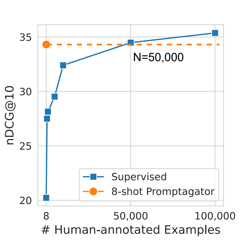

50,000 這個數字並不是隨機的。在研究中Dai et ai.(2022),據稱這大約是模型所需的手動標記數據數量,以匹配在合成數據上訓練的模型的質量。想像一下,在推出您的產品之前必須收集至少 10,000 個範例!這需要不少於一個月的時間,人工成本肯定會超過一千美元,遠遠超過生成合成數據和訓練本地獵犬模型。現在,使用您今天學到的技術,您可以在短短幾天內實現兩位數的指標成長!
圖片解釋開始:
一張折線圖,橫軸是「# Human-annotated Examples」(人工標註範例數量),縱軸是「nDCG@10」(一種評估檢索模型表現的指標,數值越高越好)。圖中有兩條線:藍色實線標記為「Supervised」(監督學習),代表使用人工標註數據訓練的模型性能;橙色虛線標記為「8-shot Promptagator」(8個範例提示生成器),代表使用僅8個手動範例通過合成數據訓練的模型性能。圖中顯示,當人工標註範例數量達到N=50,000時,監督學習的性能才接近甚至略低於使用8個範例合成數據的性能
圖片解釋結束:

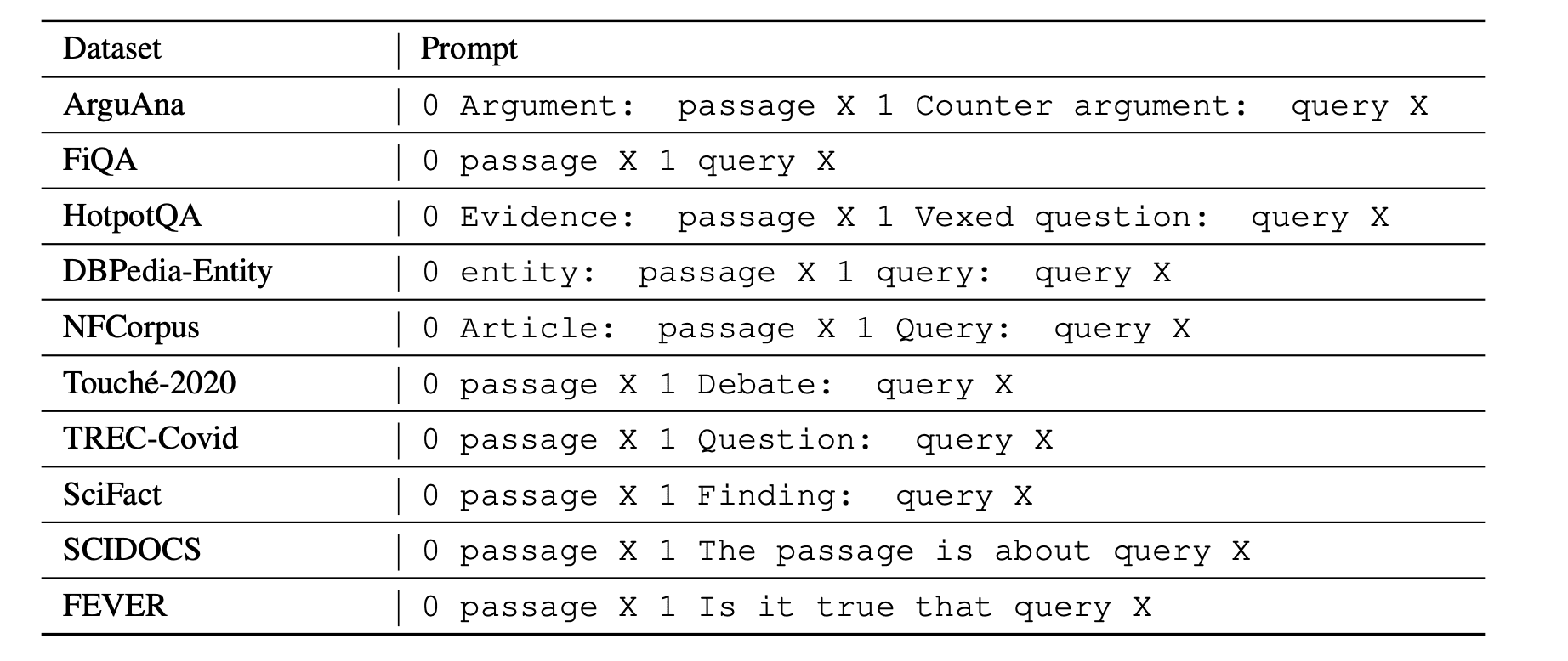

以下是同一篇論文中 BeIR 基準測試中一些數據集的提示範本。
圖片解釋:
一個表格,列出了多個數據集(Dataset)及其對應的「Prompt」(提示詞)格式。每一行展示了在不同類型的數據集(如 ArguAna, FiQA, HotpotQA 等)中,用於提示大型語言模型生成數據的基本結構,通常包含一個「passage X」(文章或段落X)和一個「query X」(查詢或問題X),以及如何將它們組織成特定的語義關係(例如:「Argument: passage X 1 Counter argument: query X」或「Evidence: passage X 1 Vexed question: query X」)
圖片解釋結束:
