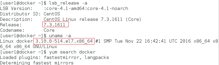

安裝 Docker 使用的作業系統是 CentOS 7.3, Kernel 使用預設的 3.10.0-514
這裡要注意的一點是 Docker 會呼叫到 Linux Kernel 的 Namespace 和 Cgroup 所以需要選擇正確版本的 Linux Kerenel,不然 Docker 的 service 會啟動不起來。像是之前我就用 CentOS 6.1 的作業系統,預設 Kerenel 版本是 2.6.32-131,安裝 Docker結果Docker 的 service一直都沒辦法啟動,後來換了 CentOS 7 才成功的把 Docker service執行起來。
  • 查看作業系統版本指令如下:
$ lsb_release -a
如果找不到 lsb_release 指令,就需要使用以下指令安裝套件
# yum install -y redhat-lsb-core
  • 查看 Kernel 版本指令如下:
$ uname -a
執行結果如下圖:
