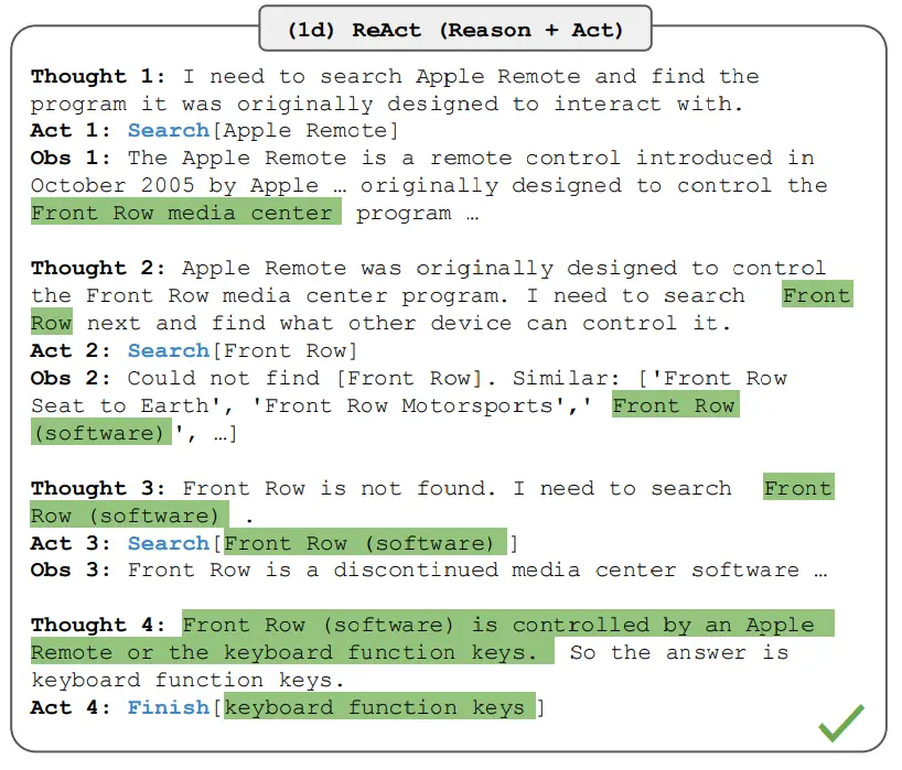

問題:
Aside from the Apple Remote, what other devices can control the program Apple Remote was originally designed to interact with?
ReAct(推理+行動)路徑:
上述的圖就是 ReAct 解題時的步驟範例。
ReAct 做法是:讓模型一邊說出自己的思考過程(推理),一邊根據需要執行某些動作(像是查資料)。這樣做的好處是,模型可以邊想邊調整策略,必要時還能跟外部世界互動來補充資訊。
