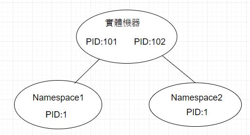

  1. Namespace:用來做環境隔離使用的,像是把Process ID、User ID、Network…等等的環境執行狀態隔離開來。舉個例子來說在一台實體機器上,有 2個 Namespace,Namespace 1 和 Namepsace2。Namespace 1 裡面的 PID 有 1,Namespace 2的PID 也可以有 1 的 PID,這樣就做到執行環境上PID 的隔離。如下圖:
