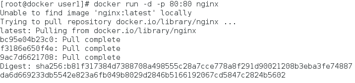

以下的 Demo是如何透過 Docker 快速的把 Nginx Service ( Nginx 是一個 Web Server 的 service) 執行起來:
1.在有安裝Docker的機器上執行以下的指令
# docker run -d -p 80:80 nginx
2.執行的 console 如下圖
3.打開 Browser 輸入 http://localhost ,就可以看到如下的畫面
以上只要輸入一個指令就可以把 Nginx Service 執行起來,可以看出使用 Docker 的簡單性和方便性,上面docker run的指令會在未來 30 天內為大家介紹。
